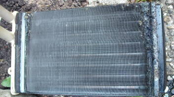

  • Hallo,
    Nachdem ich meine Wagen ein Audi 80 B3 bekommen habe beschlugen nach 2 Tagen auch die Fenster und es roch merkwürdig / süßlich. Da konnte ich auch andauernd Wasser reinkippen. Letztendlich habe ich mir dann ein Wochenende Zeit genommen und denn Wärmetauscher mal rausgeholt. Ich sag's euch der sah der gut aus :sironie:. Nachdem ich den getauscht hatte waren die Probleme mit beschlagener Fenster und und dem Kühlwasser komplett weg!

  • ja, der HWT scheint jetzt nach gut 20 Jahren eine B3/B4-Krankheit zu sein. War bei mir auch so. Allerdings habe ich den schon quasi so gekauft. Die haben den Innenraum mit i-welchem Duftzeugs zugenebelt, damit man es nicht riecht. Als das dann verflogen war, hast du direkt gemerkt, wie es aus der Heizung nach Glysantin stinkt und mir war klar, warum die Scheiben immer anlaufen, außer wenn man die Heizung ganz abschaltet oder voll aufdreht und das Gebläse voll anmacht.
    Nur war bei mir die ZKD auch irgendwann schrott. Das mit dem HWT habe ich dann noch rausgezogen. Einen Tag nach Ende der Motorüberholung habe ich die Heizung angemacht, es machte "Buff" und dann kam nur noch Wasserdampf aus der Heizung. :dash:

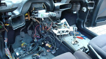

    Es läuft im Grunde immer mehr auf den Wärmetauscher hinaus, der scheint ja offensichtlich auch eine Schwachstelle beim Audi 80 zu sein. Ist es schwer, diesen auszuwechseln; muss man dafür das Armaturenbrett ausbauen?
  • Jop. Da kommt man nicht umhin. Hab das Ding erst durch bei mir. Hab meinen vor 3 Monaten gewechselt, weil der verstopft war. Armaturenbrett muss definitiv raus. Nicht grad elegant gelöst das ganze.
  • ja, ist jede menge arbeit. vor allem dieses über ecken verbaute. erst mittelkonsolen raus und was so alles raus muss, bevor das a-brett rausgeht - lenkrad, lenkstockschalter, ablage unter a-brett links, handschuhfach, dann mittelteil im a-brett komplett auseinandernehmen... und danach musst die ganze heizung selbst noch ausbauen und zerlegen, weil da der hwt von oben reinkommt. dass da die kühlwasserschläuche weg müssen und später aufgefüllt und entlüftet werden muss, braucht ja nicht erwähnt zu werden. die heizung darfst du übrigens dann noch von innen reinigen und meist noch die steuerklappen neu bekleben (moosgummi, schaumstoff, korkfolie, panzertape... oder was auch immer du hernehmen willst). das glysantin hat sich nämlich i.d.R. durch den originalen 20jahre alten schaumstoff gefressen.
    wie gesagt, ich musste es dann auf der stelle machen, nachdem er dann endgültig den dienst quittierte und nur noch wasserdampf in den innenraum geblasen hat.
    naja, wenigstens weis man gleich, was man an arbeit hat. anders z. b. bei einem alten bmw. ich glaube der e30 wars. da hast du eine super wartungsklappe. du kommst da wunderbar ran, kannst alle schrauben aufmachen, alles wegbauen usw. - aber egal was du machst, du kriegst den hwt niemals durch diese wartungsklappe. :dash: also musst du doch alles zerlegen.

  • Hallo,
    also ich denke dein Wärmetauscher für die Heizung ist defekt. War bei mir auch so. Kauf dir einen neuen in
    Erstausrüsterqualität für ca. 40 Euro. Ich habe einen No-Name für 20 Euro eingebaut. Mal sehen wie lange der hält.
    Optisch sah er sehr gut aus.
    Ich war 2 Tage damit beschäftigt und brauchte 10 Stunden. Das war vor ca. 2 Wochen.
    Ich benutzte auch die Anleitung von DonKrypton. Lief alles soweit ganz gut, bis es zum Ausbau der Heizung kam.
    Da sah man dann nur noch ein Bild und DonKrypton meinte auf einmal so soll die ausgebaute Heizung aussehen.
    Was er leider nicht erwähnt hat, dass man noch die Befestigung der Konsole wo Radio, Schalter etc. drin sind
    und die Heizungsröhre, die nach hinten gehen auch weg müssen. Er hat auch vergessen zu erwähnen wie man den
    großen Kabelbaum unterm Lenkrad raus bekommt.
    Schwierig ist auch beim Einbau die diversen Schalter in die Mittelkonsole einzufädeln weil da sau wenig Platz ist.
    Ich hab halt kräftig an der Heizung gezerrt, dass die Verbindung vom Gebläsemotor zum Hauptteil (wo der WT drin steckt)
    teils gebrochen ist. Die musste ich mit Silikon aufwendig zusammenkleben.
