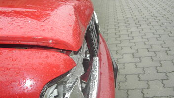

  • Also ich würd ihn auch wieder etwas nett herrichten. Hatte mal einen ähnlichen vorfall mit meinem Coupe, mir ist eine ins Heck gerauscht und ich vorne in ein stehendes Auto. Bei mir waren´s ca 12.000€ Schaden(Laut Werkstatt) und der Gutachter meinte ich bekäme noch 900€ :pillepalle: und Tüv war nächsten Monat auch noch fällig,ich solle froh sein wenn ich überhaupt was bekomme,weil es ja ein altes Auto wäre. :monster:
    Also haben wir selber ein Gutachten geschrieben und es der Versicherung geschickt, die ohne zu mucken den geforderten betrag bezahlt hat. Und mit kleinem Geldaufwand und ca. 2 wochen Arbeit war er wieder Straßentauglich- TÜV ohne Mängel! Hinweis: Weist unfallschäden auf. Also noch kleine dellen und so weiter....
    Also mach dir die Mühe und richt ihn,wenn´s möglich ist, wieder zusammen!
    MFG
    So sah´s aus
