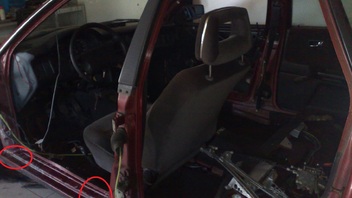

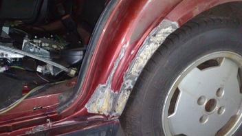

Du musst dir halt darüber im Klaren sein dass du es kaum mehr wegkriegst ohne den Untergrund mehr oder weniger stark zu beschädigen, glaub mir, an meinem 90ger war der Heckspoiler an den Kanten damit am Kofferraumdeckel verklebt. Selbst unter Heißluft hat sich das Zeug geweigert den Spoiler loszulassen.
Ich sehe beim Kleben einfach den Vorteil dass ich den Schweller quasi Wasserdicht am Einstieg befestigen kann, das heißt es läuft dir kein Wasser und Dreck unter den Schweller und bildet im laufe der Jahre kräftig Rostnester.
Anbei zwei Bilder wie es am 90ger nach Entfernen der Schweller ausgesehen hat. -
