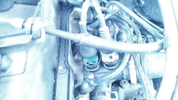

    Der Klopfsensor im ABK hat die Steckverbindung rechts neben dem Batteriekasten (Farbe des Steckers: Blau! Rechts = Wenn du vorm Motor stehst rechts, oder auch In Fahrtrichtung links). Der Sensor selbst ist am Block Fahrerseitig mit ner 8er Schraube (SW13) angeschraubt, in etwa auf Höhe des 3. Zylinders.
    [b]
    Fahrzeug | Kommentare
  • und sieht so aus:

  • Alles Klar, danke, hab ihn dann auch endlich mal gefunden :evil:
    Nachher mal eben provisorisch den Kabelbaum auseinander pflücken und gucken ob die Leitung zum MSG überhaupt heile ist, ansonsten das Angebot vom Freundlichen wahrnehmen, dass der Sensor Montag da sein könnte.
