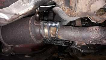

Die Schelle ist eingebaut, es past.
Es sieht zwar etwas komisch aus, aber darum geht es ja nicht.
Ich mach mal ein Foto.Frage:

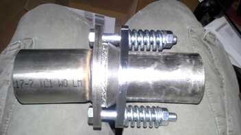

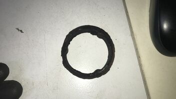

Habe nun den Rep-Satz auch verbaut

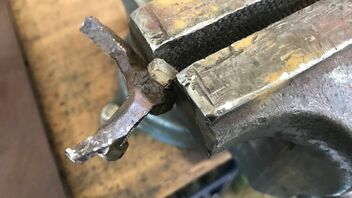

Der Brennring war auch total fertig, nachdem der Halteflansch auch sehr schwach war.
Die Edelstahlschraube war wie verschweißt, hier sieht man wie stark Kontaktkorrosion sein kann.
Hier das Rep-Set, der Lochkreis passt super und auch der Rohrdurchmesser.

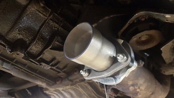

Moin,
ja, wir haben den Flansch (Auspuffkompensator suchen zb bei hild-tuning.de) schon bei 4 alten Audis verbaut, und wenn man ein bisschen mit Schutzgass schweißen kann, ist das absolut kein Hexenwerk.Kat abschrauben, flansch am Hosenrohr so kurz wie möglich abflexen, das neuteil so weit wie nötig kürzen, dann untere Hälfte von außen schweißen, obere seite von Innen.
Dann Kat wieder auf den MSD stecken, länge ermitteln, Neuteil passend kürzen (winkel beachten, damit die AGA am Ende auch ordentlich unterm Auto hängt und nirgends anschlägt), anpunkten, Kat wieder raus, und durch schweißen. Zusammenbauen und fertig. Wenn alles gut läuft, 2, max 3 Std arbeit.mfg Andi

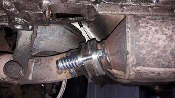

Kat Reparatur:
Auch eine Methode, und sieht gut aus.
Aber den Flansch am KAT allein hat noch keiner gefunden? -

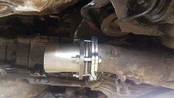

Jedenfalls habe ich so einen Flansch am Kat nicht gefunden, wollte den auch nicht selber herstellen oder einen anderen 2/3Schrauben- Flansch verwenden. Daher habe ich mich für eine Lösung entschieden, bei der ich eine V-Bandverbindung direkt am originalen Katgehäuse-Flammenrohr geschweißt habe. Ein Flexrohr direkt als Katausgang geschweißt verbindet über eine V-Bandschelle den Mittelschalldämpfer.
Gut, der Aufwand ist etwas größer, aber letztlich bin ich damit sehr zufrieden. Endlich sitz der Mist dicht und kaum korrodierend unterm Auto.

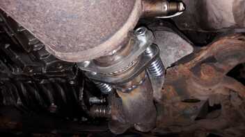

Diese wird dann an den Kat geschweißt.Die habe ich auch verwendet um meinen Metallkat mit dem Hosenrohr zu verbinden, da am Metallkat ja noch nichts dran war.
Edit:
Ich hänge Mal ein Bild an von meinem Umbau auf Krümmer+Hosenrohr 3flutig mit 200cpsi Metallkat.Auf das Hosenrohr habe ich besagten Rep.-Flansch gesetzt und am Metallkat habe ich ein Stück gebördeltes Rohr mit mit der beweglichen Flanschplatte angeschweißt.
So ist das für mich persönlich die perfekte Lösung, da die Verbindung wirklich sehr massiv und stabil ist.
Die Lösungen die ich hier teilweise gesehen habe, finde ich aber auch sehr gut. Jeder wie er mag.Grus
