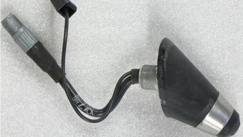

  • jetzt hab ich noch was i anhang , so wars zumindest bei mir
    das müsste die originale sein , dort ist oder war dein antennenkabel angeschraubt , richtig ?
    aber du hast ja jetzt nen stecker an der antenne also brauchst nen adapter mit dem passenden gegenstück(weibchen) auf der einen seite und auf der anderen entweder mit gewinde wo du dein antennenkabel draufschraubst,wenn du das irwo herbekommst, oder halt antennenkabel abzwicken und dann mit dem dazu passenden adapter verlöten , ich weiss leider nicht die fachbegriffe für die ganzen stecker und anschlüsse des wegen bin ich mit dem zeugs direkt zum händler und hab die adapter angesehn, bzw verglichen welcher denn nun passt
