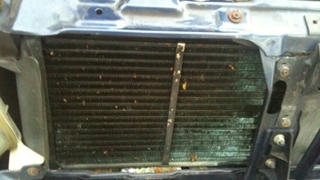

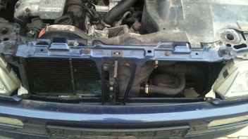

Für was ist dieser Kühler

Erklär mir mal, wo du deinen Zusatzkühler beim 16V hinbauen willst, wenn der große Kühler schon an der Front hockt?

Den Kühler gibts für um die 200€ neu im Netz.
Blindmachen würde ich bei nem Automaten nicht empfehlen, da dieser den Getriebeölkühler im Wasserkühler mit drin hat. Deswegen gibts da acuh nen Zusatzkühler. Dann kannste dir schnell was einhandeln.
achso okay ich hab mich schon gewundert, bei mir is da sehr wenig platz...

Nur, wo sollst du denn den Kühler beim 5ender vergrößern? Daher wurde eben noch einer davorgesetzt. Warum man nicht gleich vorne einen großen hingebaut hat, fragste besser nicht.
16V & V6 haben zwei lüfter hinterm wasserkühler,die kleineren nur,wenn sie ne klima oder anhängerkupplung haben oder exportmodelle für warme länder waren & bzw. wahrscheinlich auch manch automatikwagen
beim 5zylinder is das dann blöd,weil der wasserkühler grad mal halb so breit is,wie z.b. beim 4zylinder,deswegen nen zusätzlicher kühler

wenn de noch nen wasserkühler brauchst,musst aufpassen !
es gibt wohl 2 verschiedene mit unterschiedlichen abgängen zum zusatzkühler,unter umständen passen sonst die schläuche nicht mehr

is es echt so nen drama,wenn man bei dem wagen nen normalen kühler ohne zusatzkühler verbauen würd ?
ps.: was abklemmen,-dichten oder umlegen würde ich nicht,das bekommt man wahrscheinlich eh nie dicht
also meine ehemalige limosine war einer aus erster hand. er hatte keine ahk, oder klima.
es war ein abk, der den großen kühler vorn drin hatte mit 2 ventilatoren...Hattest Du mal die Ausstattungscodes nachgeschaut, vielleicht hat der Erstbesitzer ja den "großen" Kühler bestellt?
Ich kenne aber wen der auch einen ABK fährt und den Doppellüfter mit großem Kühler hat, gut möglich das ab der Leistung der schon Serie war. -
