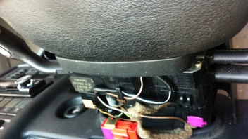

Mein Schleifring hat wohl auch den Geist aufgegeben Frage: Ist das der runde oder Eckige?
BJ94 MJ95 -
Hallo Raiman,

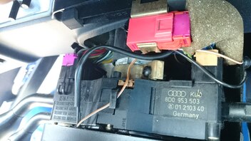

ein Foto vom Schleifring Deines Audis, statt vom Lenkstockschalter, wäre da aufschlußreicher
Ich denke aber, daß es sich dabei um den selben Schleifring handelt, wie auf dem Bild in Beitrag Nr.19.
Würde von den Angaben Bj./Mj. her passen.Gruß,
Lexi -

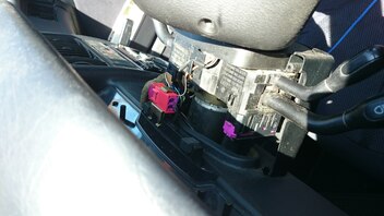

Ist das Bild besser?
Wenn es der eckige ist wo bekomme ich ihn dann her? Ist das dann der der auch im B5 verbaut wurde ?
Weil der runde war ja auch im Audi 100 richtig?
Am einfachsten ist es natürlich mit der TN falls die jemand haben sollte -
Bei dir müsste Nr. 2 drin sein. Also die 4D0. Checke es dennoch mal anhand deiner FIN ab. Sicher ist sicher
4A1951543 > 8C-R-350 00
4D0951543D < 8C-S-000 001 -

Am einfachsten ist es natürlich mit der TN falls die jemand haben sollteBaue doch mal das Lenkrad aus , dann siehst auch , ob dein Schleifring gewechselt werden muss ;P
Manchmal hilft es auch den kompletten LSS etwas nach vorne zu ziehen. -
