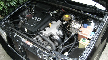

    Der AEB aus dem A4/Passat eignet sich natürlich am besten,
    weil er längs eingebaut ist und noch einen Gaszug hat.
    Da ich in meinem Cabrio mit dem 1,8er ADR sehr gute Vorraussetzungen für einen 1,8erT Umbau habe,
    interessiert mich das Thema auch.
    Deshalb für Dich hier auch nochmal 17 Seiten zum Umbau aus dem Cabrioforum.
