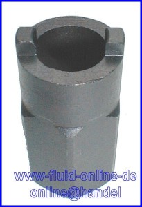

  • Für die Mutter auf dem Dom brauchst du normal eine "offene Nuss". Wenn du die Originaldämpfer drinnen hast einen 7er Innensechskant zum gegenhalten, bei meinem Fahrwerk ists ein 6 er. Drehmoment ist glaube ich 60Nm. Ich mache es allerdings immer mit nem Ringschküssel und mache die gut fest, also bestimmt mehr wie die angegebenen 60Nm.
    Problematisch sehe ich eher diese "Spezialmutter" die das Domlager hält. Ich habe dafür mir ein "Spezialwerkzeug" gebaut, geht aber bestimmt auch ohne.

    Du brauchst auch noch sowas:
    Um die Nutmutter zu lösen. (mal schauen, ob und wann mein Werkzeug mal wieder nach hause zu Papa kommt, deq? ;))
    Anzugsmoment Nutmutter: 50Nm

  • Problematisch sehe ich eher diese "Spezialmutter" die das Domlager hält.
    was ist mit der spezialmutter? also ich habe vor die federspanner bei stehendem auto mit einer person auf der haube zu befestigen und dann wollte ich das auto aufbocken und die mutter auf´m dom los machen sodass das federbein nach unten kommt (vorher natürlich stabi etc vom federbein gelöst). dann das alte domlager rausfummeln und das neue rein. federbein wieder hoch und dom mutter wieder dran.
    geht die theorie?
    zur nutmutter: ist das die richtige größe? http://www.ebay.de/itm/Spezial…m2eaa8bc981#ht_2845wt_962
  • Die Nutmutte die Lexi angesprochen hatte. Die hält das Federbein zusammen. Die ist auf die Gewindestange des Dämpfers drauf geschraubt und hält das Domlager und den oberen Federteller fest. Die muss mit diesem Spezialwerkzeug (siehe Bild) raus.
    Enweder du besorgst dir das Werkzeug wie auf dem Bild, oder du bastelst dir sowas selber. Nur brauchst dann die Maße für die zwei Zapfen.
    Zum Ausbau: Stabi brauchst du nicht unbedingt zu lösen. Geht auch so.
    -Mutte oben am Dom abschrauben.
    -Federspanner einsetzen und Feder zusammenziehen
    -Nutmutter mit Spezialwerkzeug abschrauben.
    -Federbein mit Kraft runter ziehen und Domlager raus nehmen, neues reinsetzen
    -Nutmutter mit Spezialwerkzeug festschrauben.
    -Federspanner entspannen (auf sauberen Sitz der Feder und Teller achten!)
    -Mutter oben am Dom festschrauben.
    Fertig. Eigentlich ganz einfach, wenn man das passende Werkzeug hat :phat: .
