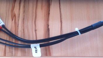

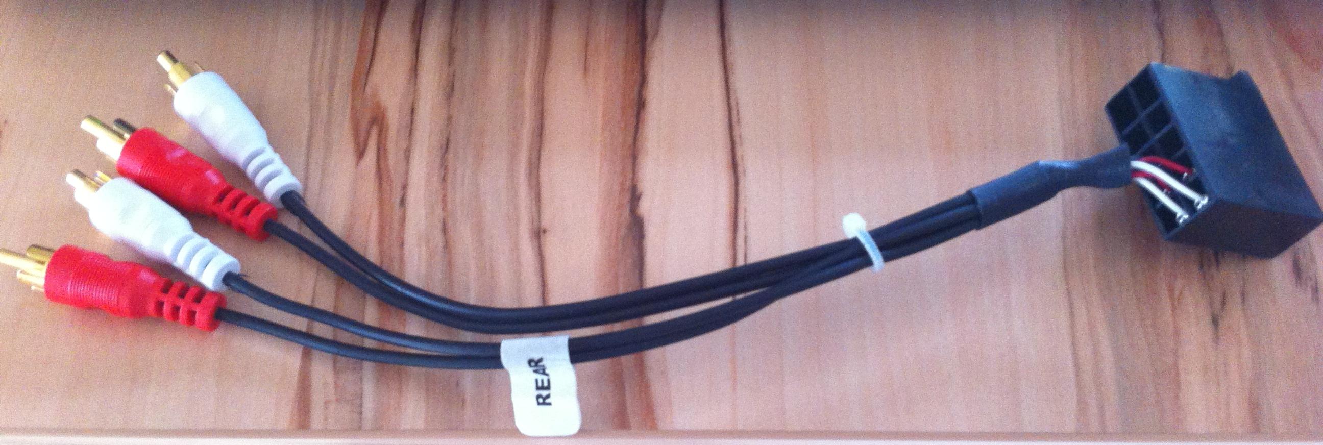

    Jetzt habe ich mir einen Adapter besorgt der Chinch auf 10polig Iso umswitcht!
    Siehe Anhang!
    Ich würde jetzt sagen damit müsste alles laufen, tut es aber nicht!

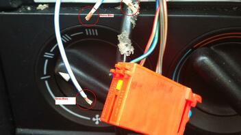

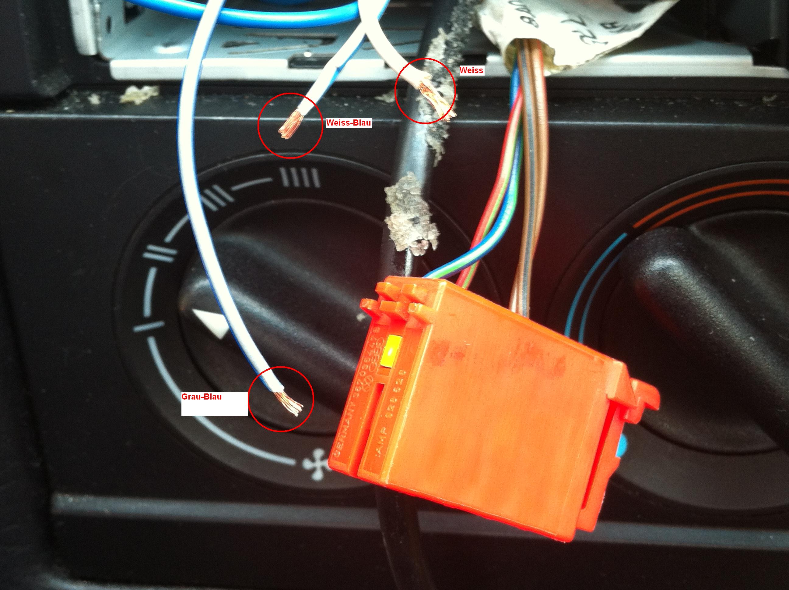

    Ausserdem hab ich drei Leitungen im Radioschacht die ich nicht zuordnen kann und ich find auch leider keine Tabelle oder so die mir sagen kann welche Farbe welches Signal hergibt oder benötigt!
    Deshalb brauch ich eure Hilfe!!
    Wozu sind dies 3 Leitungen und wie bekomm ich die hinteren Lautsprecher zum schwingen?!
    Vielen Dank schon mal in voraus!!
  • Moin!
    Hier scheint ein klassisches Beispiel von "wir sehen den Wald vor lauter Bäumen nicht" vorzuliegen :beer:
    Erst einmal zu den drei Kabeln (die Du, falls nicht benötigt werden, natürlich vernünftig isolieren wirst!):
    - grau/blau = Beleuchtung
    - weiß/blau = Geschwindigkeitssignal
    - weiß = bekommt über den "Remote"-Ausgang vom Radio Plus und versorgt damit den Antennenverstärker
    (und geht parallel zum Licht/Radio An Summer)

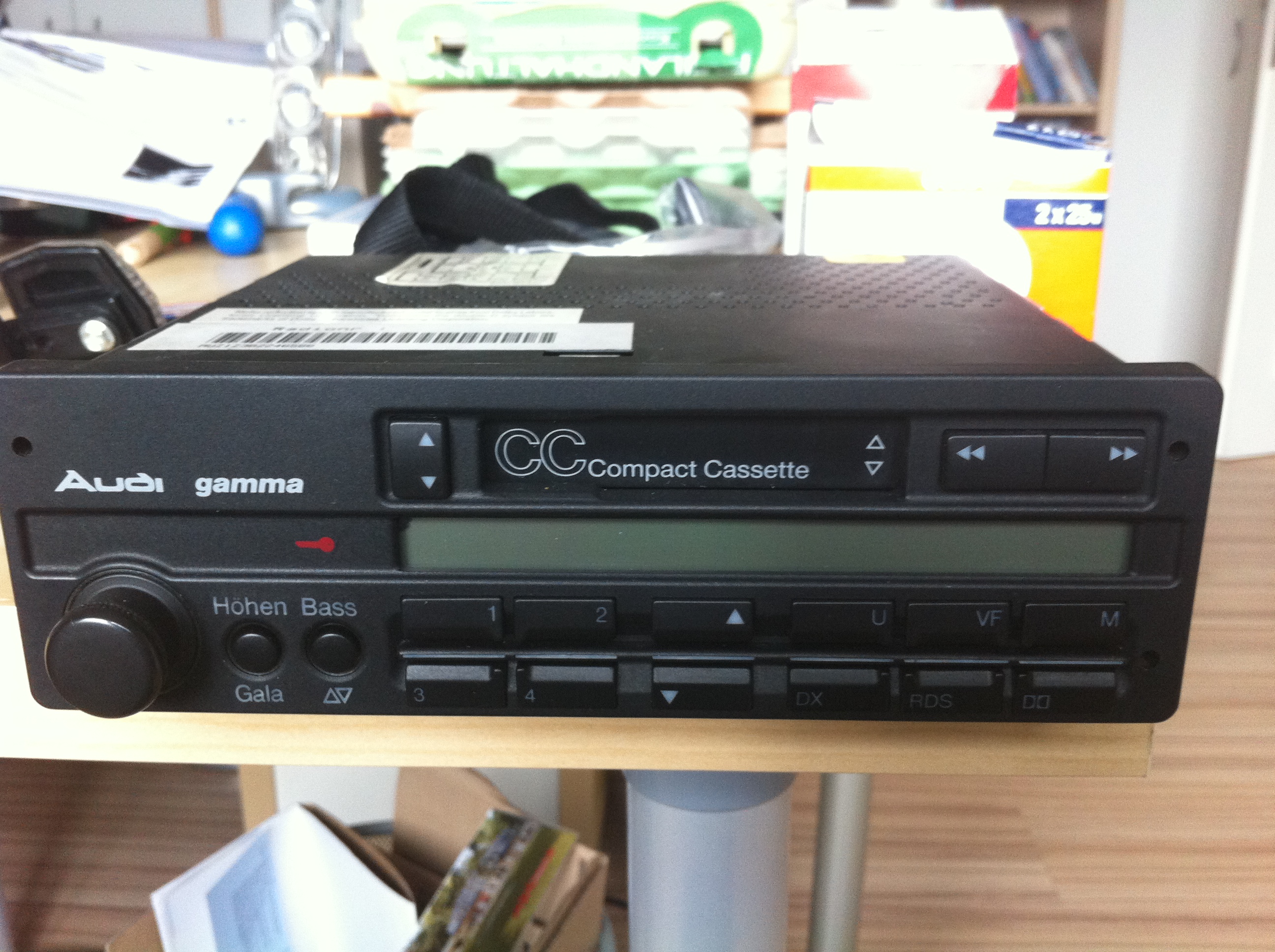

    Nimm doch nochmal Dein Gamma-Radio in die Hand und schau oben drauf!
    Da findest Du nämlich die Bezeichnung für die Kabel des mittleren roten Steckers,
    welcher nach hinten zum Aktiv-System geht.
    Es werden lediglich drei Kabel benötigt. Plus links, Plus rechts und Masse für beide zusammen.
    Jetzt schaust Du Dir Deinen Adapter an und wirst zwei Dinge feststellen.
    Zum einen, daß Du zwei Cinchleitungen über hast.
    Und zum anderen, daß die Leitungen gar nicht da in den Iso-Adapter münden, wo sich im roten Stecker die Leitungen für das Aktiv-System befinden (nochmal mit dem Bild auf dem Gamma-Radio vergleichen).

    Da sitzen die Anschlüße an den richtigen Positionen, darüber war ich mir im Klaren, ebenso, wie dass ich 2 Chinch-Leitungen über habe, aber es gab/gibt keinen der nur Rear hat, deshablb habe ich den mit Rear&Front genommen!
    Und da sitzt alles an den richtigen Positionen, das passt alle genau zueinander, ist auf den Bildern nur schlecht zu sehen, wenn du hier wärst und die Teile in der Hand hättest würdest du mir zustimmen!

    Und dazu kommt, dass wenn ich den Grau-Blauen mit dem Lichteingang von meinem Radio verbinde und Licht anmache, passiert rein gar nix!

  • Boh ey, was ihr immer baut... Wenn die Rearlautsprecher auf nem nicht passenden 10pol-ISO liegen is doch klar dass da nix rauskommt... Hört mit den Adaptern auf. Mit ner 2€ Crimpzange und 20cent Pins gehts weiter.
    Hier lesen - im zweiten Abschnitt steht was getan werden muss... das sind 4 Leitungen zum Umpinnen und 1x crimpen...

    Ich habe den Weißen als Verstärkerzuleitung identifiziert und da vom Radio kommen den Remote drauf gelegt, ich habe den Grau-Blauen als Dimmerzuleitung identifiziert (-bekommen) und jetzt endlich auch im Radiomenu die Dimmerfunktion aktiviert = läuft!
    Nur den Weiß-Blauen kann ich noch nicht zuordnen, dürfte dann aber der Kontakt für die GaLa-Steuerung sein, und da mein Pioneer kein GaLa hat wird der isoliert und verschwindet fein säuberlich im Radioschacht!

    Nur zur Vollständigkeit, ja so einen Adapter wie den vom ACR Shop hab ich gemeint. Weil viele nicht selbst an den Kabel basteln wollen, ist der eine einfache Plug&Play Lösung.
    Wenn das schwarze Kästchen vom Adapter aufmachst, wirst wahrscheinlich schmunzeln, dazu bedarf es nicht viel elektrotechnischer Kenntnis.
