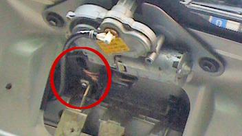

  • In dem markierten Bereich sitzt die Hebelverlängerung des Griffs, die schon mal bricht (nach fast 20 Jahren, häufigem Gebrauch und einer vllt. unglücklich kräftigen Betätigung o.ä.).
    Die sichtbare Schraube drückt auf diesen Heben und dient zur Justierung des Außengriffs.
    Reparabel ist so ein Bruch wegen der hohen Hebelkräfte wohl nicht.
    Ich hatte das große Glück, den beim Verwerter an einem frischen Unfall-Avant für 20,- ausbauen zu können.
    P.S.: das Bild zeigt übrigens den defekten Griff, bei dem die Alu-Walze schon herausgefallen ist...

    Genau an der Stelle ist der bei mir gebrochen. Schöne Sch.... Jetzt wo er grad TÜV neu bekommen hat.
    Sollte jemand das Teil zufällig rumliegen haben... Bei uns aufm Schrotti findet man leider keinen einzigen 80er.
    Bleibt nur noch die Frage, wie bekomme ich oben die kleinen Stifte raus,um den Griff zu entfernen?
