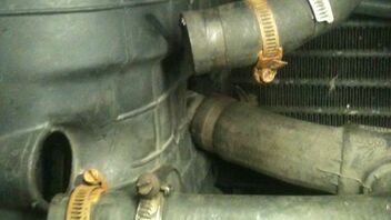

    - Dann hatte ich gestern mal die Stoßstange abgemacht und hab 2 zugesteckte Schläuche entdeckt die nirgends enden. Hab hier mal ein Bild davon:
    Was sind das für Schläuche?! Wie gesagt der Motor läuft meiner Meinung nach gut und rund. Aber das kommt mir doch bissl komisch vor.

  • 1. Das ist normal so, ist das Taktventil für den Aktivkohlefilter
    2. Da ist normalerweise ein Zusatzwasserkühler verbaut. Diesen gab es, wenn eine Klima und/oder eine Anhängekupplung verbaut ist. Braucht man nicht unbedingt, wenn die Temperatur zu hoch wird, musste halt einen dranbauen.

    Die Schläuche sehen so aus, als wären es Kühlerschläuche. Für den NG gibt es einen Zusatzwasserkühler, der vor dem Motor sitzt, der über diese Schläuche normalerweise versorgt wird.
    Warscheinlich ist der undicht geworden, und der Vorbesitzer hat ihn einfach weggelassen. Er ist auch nicht notwendig.
    Alle unsere NG haben von Werk aus keinen und wurden trotzdem nie zu heiß....

  • Anzeige im KI im Auge behalten. Gerade im Sommer und langen Autobahnfahrten kann das Wasser schon recht heiß werden.
    Erst jetzt am Wochenende, außen hatte es gerade mal 22°C. Lange bergauf mit 140km/h, da stieg die Nadel nach und nach schon etwas über die 90°C.
    Falls du ne Klima hast, sollte der Wasserkühler wieder rein. Im Klimabetrieb im Sommer wird meiner schon gut warm...

  • Falls du ne Klima hast, sollte der Wasserkühler wieder rein. Im Klimabetrieb im Sommer wird meiner schon gut warm...
    Laut seinem Klimakompressor und Wärmetauscher auf den Bildern hat er eine ;) Würde in dem Fall auch empfehlen das reinzupacken... Audi wird keine Kühler über gehabt haben, also wird der einen Zweck erfüllen bei Klimabetrieb ;)

    Übrigens, den Wasserkühler wirst du dir neu kaufen müssen. Der ist normalweise immer "vergammelt", also glaube nicht, dass den jemand gebraucht verkauft. Ist leider nicht ganz billig das Teil.
