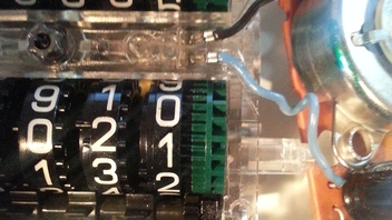

  • Gibt es eigentlich einen Trick bei der Nadeldemontage? Mein Kilometerzähler hat denn auch Aussetzer. Wenn man an den Tacho klopft läuft er meist weiter. Also vermute ich mal, nachdem was ich hier gelesen habe, eine Lötstelle.
    Wenn es ein VDO ist, musst du den Tacho zerlegen, also Nadel ab. Dann wird eine der 3 Lötstellen des Antriebsmotors defekt sein.

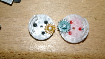

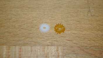

  • Vielleicht taugen die Zahnräder nichts (falsche Größe, falsche Verzahnung). Ist schon komisch wenn beide von der Seite nicht funktionieren.
    Im Zweifelsfall könnt ihr mir den Tacho auch mal schicken.
    Genau, das Grüne ist das 10m Rad. Dass es sich so im zerlegten zustand dreht ist normal. Der Antrieb rechts muss drauf und dann muss es sich noch drehen!
