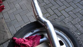

heute mal angefangen die MOHR anzubauen...
passt nicht sehr gut,,
problem ist der Bogen nach dem Kat ins lange Rohr...
da ist die Biegung schlicht weg zu wenig, dass man immer an dem Querträger der die beiden Bodenhälften verbindet aufliegt..
haben das rohr dann umgeschweißt... dass der Versatz größer wird...sonst passt aber alles ganz gut....
hier ein bild vom fertig geschweißtem Rohr...
sieht man schon, wenn man das originale danebenlegt...und so ein problem in der werkstatt.. der zähler läuft ja immer weiter

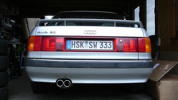

so der mohr ist drunter...
klanglich erstmal recht dezent...
mal abwarten
