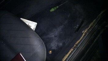

Allerdings habe ich auf der Beifahrerseite (Fahrerseite natürlich auch) mal die Fußmatte entfernt und siehe da, eine schmierige Feuchtigkeit macht sich dort breit. -
dann isses der wärmetauscher.

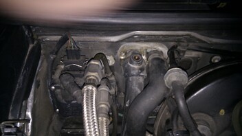

Hier noch ein paar Bilder zu dem Problem.
Was man leider nicht so deutlich sieht, ist das sich um die beiden Schläuche und dem Durchlass zum Innenraum irgendwas abgesetzt hat.
Warum ich das frage?
Sollten nur die Schläuche direkt am Ein- und auslass undicht sein, könnte ich mir den Wechsel des Wärmetauschers sparen.
Kann also von dort aus das Wasser in den Innenraum auf die Beifahrerseite gelangen?
