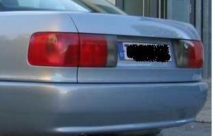

Zum anderen würd ich gerne noch noch paar andere Sachen machen und zwar würd ich gerne meine Heckstoßstange "cleanen und dieses komische plastik-Schälchen unter dem Hinteren Nummernschild entfernen.. Aber wie bekomm ich es raus !?? Bzw. wie is des befestigt...

Also das "Plastikteil" ist ähnlich dem Audi 90 glaube ich nur geschraubt,

Also wegen der Heckstoßstange hab ich mal gelesen das die glaube ich den Schwarzen Zierstreifen mit der Stoßstange peer Lötkolben verschweißt haben.. Werde aber glaube ich nen Heißluft Pistole nehmen und es damit versuchen... aber dann würd ich des ganze noch gerne bissle in Form nehmen aber Spachtel will ich net nehmen was habt ihr so für vorschläge.. !?
Überlege auch ob ich des vorne mach und meine Orginal Stoßstange doch behalten will -
Zwecks der Heckstoßstange, kannst mal hier rein schauen.
Ist sehr aufwendig, aber lohnt sich. -
