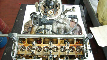

    Im Bild siehst du das Oberteil der Einspritzeinheit vom ABT. Der daran angeflanschte 4-polige Stecker ist der vom Einspritzventil und des Ansauglufttemperaturfühlers. Soll ich dir nen Pfeil drauf malen, oder gehts so? :D
    2. Am Stecker, Siehe Punkt 1... das Metallische sind die Pins... 8o
    3. Ja, einfach abziehen und Widerstand zwischen den angegebenen Pins messen.
