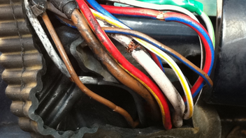

  • Schau dir deinen Heckklappenkabelbaum an. Der wird durch sein, deswegen knallt dir alles durch.
    Vorher reparieren, dann die anderen Sachen machen.

    Kabelbaum hinten links ganz böse. Da wurde schon mal so einiges an Kabeln gelötet. Ich habe so ungefähr 6 blanke Kabel entdeckt und vorläufig und provesorisch mit Kabelschuhen verbunden. Meine ZV tut immer noch nicht. Besser gesagt, die Fernbedienung funktioniert nicht. Außerdem muß ich über die Beifahrertür aufschließen, weil in der Fahrertür der Schlüssel nicht rein geht, denn es fühlt sich an, als ob da etwas drin steckt. Kann das auch am defekten Dimmer liegen?
