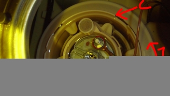

    Nun zu meinem Problem, es gibt ja einige Threats in denen es beschrieben wird, leider hilft mir keins davon weiter. Habe es vor einiger Zeit versucht und dann aufgegeben jetzt will ich mich nochmal dran versuchen und frage euch um Hilfe! Ich habe euch mal ein Bild von einem anderen Forum angehängt und markiert. Und Zwar bin ich mir nicht sicher welchen der beiden "Ringe" ich drehen muss den Äußeren "1" (auf dem auch ZU steht) oder den Inneren mit den Nuten "2", wo vermutlich das orignale Spezialwerkzeug eingreifen müsste?!?!? Ich habs bei beidem damals probiert mit sehr sehr viel Kraft (ich denke bei noch mehr bricht mir das Plastik) und es hat sich einfach nichts gerührt, habe ich was falsch gemacht?
    Ansonsten würde mich auch interessiern ob jemand von euch schon Erfahrung gemacht hat ob man das Rückschlagventil auch in eingebauten Zustand runterkriegt? Auf dem Bild ist es ja weg , oder ist es die kleine kugel innen wo man noch sieht??

  • um das ventil zu tauschen muss die pumpe nicht raus! auf deinem bild ist es sogar schon drausen. Es ist direkt in die pumpe geschraubt und daruf dieser pilz(pulsationsdämpfer)
    jedoch gibt es das ventil einzeln nicht zu kaufen,habe nämlich auch eines gebraucht

    wenn du den tank offen hast, dreh einfach den oberen teil der pumpe heraus, vorher natürlich benzinschlauch abschrauben, dann zerleg(auseinanderschrauben) den "pilz" in seine teile, also den dämpfer/ventil und den stutzen für die leitung.
