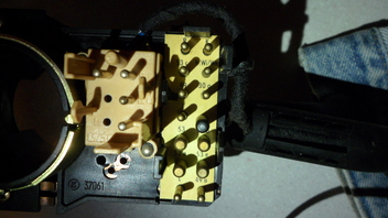

so jetzt wollte ich das ganze umbauen aber mit den neuen Teilen funktioniert das nicht mehr so wie ich es will.
wen ich von Standlicht auf Abblendlicht schalte geht der Radio aus das dicke gelbe Kabel sitzt etwas locker auf den neuen Schalter mit wackeln kann ich die Innenraumbeleuchtung aus und ein schalten.
und die Spritzwasserfunktion funktioniert nicht mehr.....
wer ne Idee. hab von Rund auf Rund und von kleiner auf kleine Lenksäule gewechselt. beide Teile sind aus Ebay Topran
Pins und Stecker sind alle gleich. nur die Wischerseite hat einen Pin mehr als Vorbereitung für den Avant aber der ist auf meinen Stecker unbelegt sollte also nichts machen oder ?
Das hab ich mich auch gefragt, mir wurde gesagt die Avantversion passt nicht. Bräuchte einzeln die Wischerseite, da die Intervallstufe hängt. Gibt neu ja fast nur die Versionen mit Heckwischfunktion für Avant bzw Coupe. Bei Audi Tradition ist auch nur die "Avant"version teuer verfügbar. Falls es doch passt, kannst es gerne posten.
passt leider nicht ich werde mal die alte wischerseite mit der neuen Lichtseite verbinden vil is dann besser.
wen nicht wird der alte wieder verbaut so ist das Kacke.
nur das der Radio beim Licht einschalten aus geht kommt mir mehr als Spanisch vor war vorher nie
