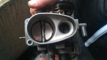

  • Moin Moin,gute Neuigkeiten, meinerseits.Ich habe am Wochenende meinen Wagen als erstes mal auslesen lassen.Alles einwandfrei,keine Fehler.
    Dann habe ich mir den LLR vorgeknüpft, ausgebaut und gereinigt, und muss sagen,kam so gut wie nix raus.Also nächster Schritt DK.Ausgebaut, und siehe da sie war verdreckt.Also ordentlich geschrubbt das Teil, eingebaut, und Auto Fährt wieder ohne Mucken.(bis jetzt)Hab ne schöne Probefahrt gemacht, Ihn Ordentlich auf Temparatur gebracht, und er lief weiter ohne auszugehen.Ich hoffe das es kein zufall war, sondern das dies meinen fehler behoben hat.Anschluss zum Kat ist auch dicht.Kühlmitteltemparatursensor habe ich auch gewechselt.(vielleicht lag es auch daran.)
    Danke nochmal für eure Tipps.
    Anbei noch ein paar Pics von meiner DK.
  • Wenn sich deine DK so zugesetzt hat, wobei ich habe schon schmutzigere gesehen habe, kontrollier auch mal die Kurbelgehäuseentlüftung. Von dort "kriecht" der Dreck gerne hoch. Also das Ventil ab und auch das Metallrohr und mit Bremsenreiniger oder Benzin reinigen.
    Sehr starke Verschmutzung der Kurbelwellenentlüftung
