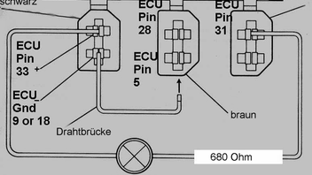

stehen die Fehlercodes, und durch das Bild von Sam weiss ich nun auch, wie ich das anzuschließen habe.
Aber wie erkenne ich die Zahlen?Woher weiss ich was eine 2, eine 4 oder eine 0 ist?
Wer ist für das Wiki zuständig? Könnte man dort nicht evtl. das Bild vom Sam noch beifügen, sowie
eine kurze Beschreibung wie man die Zahlenwerte erkennt?Viele Grüße,

muss der 680ohm wiederstand zwingend genutzt werden oder geht das auch ohne?
bzw würde ein 820ohm wiederstand auch funktionieren? sonst muss ich extra nach stuttgart zu conrad fahren
Servus
Der Widerstand ist mWn. als Vorwiderstand für die LED gedacht. Wenn du ein normales 12V Birnchen nimmst, kannst du dir den Widerstand schenken.
Aber um deine Frage zu beantworten, ja, du kannst auch einen 820Ohm Widerstand nehmen, die LED leuchtet halt dann nicht so hell.

hat jemand ein Bild wie die Stecker aussehen?
Mfg
TS
rechteckig, auf einer seite abgeflachte ecken. bei dir im fahrerfußraum --> ecke: fach, teppich, haubenhebel.
Weiter oben ist ein Bild. .nur die Augen auf
