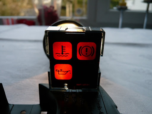

wenn ich bei meinen 90er quattro 20v ruckartig auf die bremse steige leuchtet kurz das handbremssymbol im cockpit auf. wenn ich normal bremse ist es nicht. muss aber dazu sagen, das ich meine handbremse erst wieder gangbar machen muss. das übliche problem halt, sättel fest. oder kann es auch einen anderen grund haben?

schau mal nach deiner bremslüssigkeit - klingt für mich nach zu geringen flüssigkeitsstand.
die bremssättel und seile sind nicht fahrzeugüberwacht - sprich wenn da was fest ist oder ein seil gerissen mekrst du das nur am fahrverhalten oder durch sichtprüfung.
die bremsenwarnleuchte, die im 80er nur bei zu gerigem flüssigkeitsstand angeht, wird aus praktischen zwecken für die handbremse mitverwendet.
ansonsten könnte auch ein wackelkonntakt im stecker oder im flüssigkeitstandfühler sein...

Ich habe das so verstanden, dass die Lampe für die Handbremse aufleuchtet.
Also das "P" mit roter Leuchte.
Nicht die Warnlampe "!", die angeht, wenn z.B die Hydraulikflüssigkeit fehlt oder der Druckspeicher defekt ist.
Ich vermute mal, dass der Anschluss am Schalter direkt an der Handbremse etwas locker ist.
Vielleicht da mal etwas genauer nachschauen und mal im Stand bei eingeschalteter Zündung wackeln.Gruß,

wird zu wenig Bremsflüssigkeit im System sein. Wie Cou_pé es auch schon vermutet.
grund für zu wenig bremsflüssigkeit können verschlissene bremsbeläge sein, kontrolliere mal mit der taschenlampe deine bremsbeläge der vorderachse!

er hat geschrieben, dass das HANDBREMSSYMBOL aufleuchtet. also das unten in der mitte.
wird der schalter in der mittelkonsole einen weg haben. also austauschen.

Handbremssymbol an: Bei Kurvenfahrten oder Bremsmanöver ist meistens die Flüssigkeit schuld. Konntakte können es gelegentlich auch sein. Das ist egal ob B3, Golf4 oder MX5.

Ich habe bei 2 verschiede Autos das problem gehabt das nach Bremsenreperaturen das (P) aufleuchtet und jedesmal war es nur die Flüssigkeit. Den Tip habe ich damals von nem Kfzti bekommen. Anfangs bin ich auch von dem Kontakt ausgegangen. Ich kann es dir leider nicht logisch erklären.
Das würde ja heißen das der Handbremshebel hoch gehen würde um einen Zahn und dann geht die Lampe an der am Handbremshebel angeschlossen ist?
ja anders gehts ja nicht....
das symbol hängt an zwei kreisen, handbremsgedöns und zusätzlich bremsflüssigkeitsstand... ist doch bei allen alten autos gleich...
und nach wie vor, bremsflüssigkeit muss irgendwo hingehen die verflüchtigt sich nicht weil sie bock drauf hat! entweder bremsen verschlissen wo eben etwas mehr flüssigkeit benötigt wird um den kolben voll durchzudrücken oder es leckt irgendwo...
was ich noch dazusagen kann ist, das sich mein handbremshebel fast leer ohne widerstand nach oben ziehen lässt. kann also vielleicht sein das der handbremshebel sich bewegt beim stärkeren bremsen
