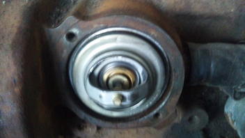

  • Nur mal ne kurze Frage zwischendurch. Legt ihr die Dichtung vor, oder nach dem Thermostaten ein? Das ist z.B. im Buch "So wird's gemacht" falsch beschrieben. Wenn der O-Ring hinter dem Thermostaten liegt fehlen ihm die 2-3mm zum schließen. ;)
  • In meinem Buch ist das überhaupt nicht beschrieben, wie das da genau rein kommt, schon gar nicht beim Fünfzylinder weils da ja im Block sitzt.
    Ich habe es bislang immer so wieder eingebaut, wie das alte rauskam. Ist ganz schön eng da unten, mit genau angucken ist da nix, war jedes mal froh das Ding da raus und reingefummelt bekommen zu haben. Weiß nicht ob man es überhaupt falschrum einbauen kann, hat das schonmal wer versucht?
    Auf jeden Fall konnte ich bislang immer den Dichtring schön außen auf dem Thermostat gegen sonne gefalzte Kante ziehn und das Ganze dann einbauen. War auch immer direkt wunderbar dicht, von daher gehe ich davon aus, dass es wohl richtig ist. Aber ein interessanter Ansatz, kann ja mal wer ausprobieren :D

    Zitat: "Dichtring ersetzen, Kühlmittelregler einsetzen und Deckel anschrauben, Kühlmittel auffüllen."
    Ich finde das etwas irreführend.
