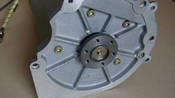

    Dennoch finde ich die Idee ganz nett, die Frage ist, was der Tüv dazu sagt, und ob es nicht vielleicht einen moderneren Motor gibt? So wie ich das sehe, ist der Getriebeflansch nur geschraubt?

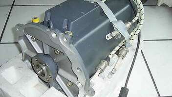

  • Der Umbau auf Elektroantrieb ist bei mir eher politisch motiviert und weil ich mal eine zeitlang Elektrostapler gefahren bin. Das leise fahren gefiel mir irgendwie.
    Zum Umbau selber, bzw was ist zu machen.
    erstmal zum TÜV(Westgermany; DEKRA Osten) gehen und fragen auf was du achten sollst. Du bekommst bestimmt wie ich erst eine Antwort, das dies als Privatperson nicht möglich ist, weil ja selbst die Autohersteller das noch nicht geschafft hast....blablabla. Nachdem du dann grob erklärt hast was du dir vorstellst, erfährt man dann selbiges(Zitat aus der email vom TÜV):
    die Voraussetzungen, dass ein Fahrzeug nach dem Umbau auf Elektroantrieb weiter im Straßenverkehr betrieben werden darf, sind relativ einfach:
    - die zulässigen Achslasten und das zulässige Gesamtgewicht müssen eingehalten werden
    - die elektromagnetische Verträglichkeit muss gewährleistet sein, es dürfen keine Funkstörungen auftreten,
    - die Funktion des Bremskraftverstärkers muss erhalten bleiben, es muss also eine elektrische Unterdruckpumpe eingebaut werden
    - falls eine Servolenkung vorhanden ist muss sie durch eine elektrische Hydraulikpumpe versorgt werden
    - das Heiz- und Defrostungssystem muss erhalten bleiben, d.h. es muss eine diesel- oder benzinbetriebene Heizung (handelsübliche Standheizung) vorhanden sein.
    Zuerst muss alles raus was mit den Verbrennungsmotor zu tun hat(Tank,Kraftstoffleitungen,Motor,Kühlsystem,Abgasanlage,Hitzschutzbleche), was bei mir bis auf den Tank passiert ist. Den Tank lass ich im Moment noch drin,weil es für mich aussieht das er den Hinterbau wie eine Domstrebe versteift.
    Bremsanlage:
    Da ja jetzt der Unterdruck vom Verbrenner fehlt muss jetzt eine Unterdruckpumpe(Mit Regler der abschaltet beim Erreichen eines bestimmten Druckes) und ein Vorratsbehälter her. Entweder besorgt man sich eine Kompletteinheit aus Amerika oder man bedient sich aus den VAG Regal.
    Servolenkung, Klima fällt bei mir aus wegen der Buchhalteraustattung von meinen Audi. Der Citystromer hatte da eine elektrische Servopumpe und für eine Klimaanlage gibts von amerikanischen Umbaushops auch eine Lösung.
    Heizung: Der Citystromer hatte eine Benzinbetriebene Standheizung. Da ich ja ohne Öl auskommen will muss da wieder eine elektrische Lösung her. Es gibt einen schweizer Hersteller der eine Kompletteinheit(Wasserkocher, Umwälzpumpe) anbietet, mit der man den orginalen Wärmetauscher nutzen kann. Mann kann auch den Wärmetauscher gegen ein elekt. Heizelement austauschen, was aber mir zuviel Gebastel ist. Der Tüv verlangt nur das die Scheiben belagfrei bleiben, ihm ist es egal wenn der Fahrer friert.

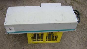

    Lichtmaschine: Neben den Siemens Elektromotor kommt noch der Siemens Umrichter
    mit rein. Welcher nicht nur den Gleichsstrom der Batterie in Wechselstrom für den Motor umwandelt sondern auch einen DC-DC Converter(12V / 60A dauerleistung) an Bord hat der die Bordspannungsbatterie nachlädt.
    Tja dann kommt halt noch die Traktionsbatterie.
    Der citystromer hatte 16 6V Bleigelakkus mit 160Ah was dann alleine über 450 kg machte.
    Bleibatterien rentieren sich heutzutage aber nicht mehr wegen ihrer geringen Zyklenzahl(Volladen-Entladen) von ca 200-300. Verbaut soll bei mir Lifepo4-Akkus die etwa eine Zyklenzahl von ca 2000-3000 haben. Geplant sind 40 Lifepo4 Zellen mit min 60Ah oder max 100Ah was ein Gewicht von ca 100kg bzw 150kg ergibt. Da ich auch die Nennspannung auf 128V (citystromer 96V) erhöhe und die Lifepo4 Unter Last die Spannung besser halten, rechne ich mit einer Vmax von min 130 km/h. Wobei ich von einen Citystromer gehört habe ,der auf Nicad mit 120V umgerüstet wurde, welcher bis 160 Sachen macht.
    Die Akkus werden in 2 Alutransportboxen aus dem Baumarkt im Motorraum und Kofferraum(anstelle des Tanks) verbaut um eine brauchbare gewichtsverteilung hinzubekommen.
    Klingt eigentlich alles ganz leicht.
    Der Hacken bei der Sache ist das liebe Geld.
    Motor und Umrichter bekomme ich wenn ich Glück habe für knapp über 1000 Euro.
    Für die Kleinteile(Unterdruckpumpe,heizung,Kabel,Halter,TÜV,etc.) kommen locker noch mal 2000 Euro dazu.
    Um den Akku aufzuladen braucht man noch ein gutes Ladegerät für ungefähr knapp unter 1000 Euro
    Dann der große Haufen für die Akkus. Wenn ich den 60Ah(ca 50km Reichweite) Akku nehme muss ich mit knapp über 3000 Euro rechnen, beim 100Ah (90-100km) Akku sind wir schon bei 5000 Euro.
    Ziemlich viel Geld, deswegen wird der Umbau nur sehr langsam vonstatten gehen(Suche nach Schnäppchen).
    Wirtschaftlich rechnet sich meiner Meinung nach so ein Umbau kaum.
    Es gibt natürlich leistungsfähigere System(ca 600kw) , aber dafür braucht man einen Goldesel. Den erwähnten grüne 3er BMW aus Kroatien kenn ich auch. Aber mehr Leistung hat der White zombie(Datsun aus dem 70ern) von John Wayland aus USA (plasmaboyracing.com). Aber alles utopisch und unbezahlbar ohne Sponsoren.
    Technisch gesehen ist das Siemens System vom Citystromer immer noch auf der Höhe der Zeit. Verschleißfreier Drehstrommotor mit Rekuperation (Energierückgewinnung). Der große Vorteil ist für mich das der kompatibel zu meinen Audigetriebe ist und da er ja schon im Citystromer verbaut war, auch bauartgeprüft ist.

  • Was fen motor angeht, schaumal bei http://www.sew-eurodrive.de vorbei. Dort findest Du auch motoren mit geringerer leistungsaufnahme. Der getriebe flansch deines siemensmotors ist ein standart der bei allen anderen motoren auch zu finden ist. Man kann auch nach wunsch einen speziellen flansch fertigen lassen. Ruf ruhig bei Sew an die sind kompetent und können dir bei speziellen fragen helfen. Die drehzahl eines elektromotor ist auf 3000 u/min pysikalisch begrenzt. 3phasen, feldwechsel... Sind hier stichworte. Dementsprechend sind die drehzahlen und das abgegebene moment nicht unwesentlich vom getriebe abhängig!
    Ein frequenzumrichter mit motor wird so im bereich von 1500?-2500? liegen (für firmenkunden).
