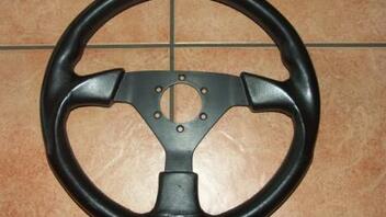

hallo, hab es jetzt erst wieder geschaft zu schreiben
Hier das Bild ohne Hupenknopf;)
Hab auch eine ABE zum Lenkrad gefunden
Der T.89 steht auch drinn, aber da meiner ja Bj.92 ist und Proconten hat darf ich es auf meinem leider nicht fahren -

Ich habe hier noch so ein Sportlenkrad rumliegen welches ich gerne übern Winter in den B3 bauen möchte, weis aber nicht obs ein originales von Audi ist.
Auf dem Hupenknopf steht "Wolfsburg Edition" oder so ähnlich. Vielleicht von VW? Naja, passen tut es jedenfalls von der Nabe her im Typ89.
Einziges Problem ist, dass dieser Schleifkontakt für die Hupenbetätigung (welcher auf dem Schleifring entlang fährt) komplett fehlt. Der Vorbesitzer hat da einfach ein Kabel durchgesteckt, macht bei jeder Lenkerbewegung natürlich ein übles Kratzgeräusch. Kann man diesen Schleifkontakt irgendwo nachkaufen? Oder gibts eine Alternative hierfür?Thanx for Help
