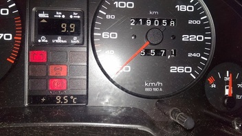

    mache hier mal wieder auf, da ich ein Problem mit meinen Kontrollleuchten beim 90iger habe,
    bei Zündung an geht bei mir die Motor sowie die Ölkontrolleuchte nicht an, alle andern funktionieren.
    Der Tacho wurde bereits nachgelötet und die Birnen auf funktion getestet.
    Desweitern habe ich den gelben und blauen Tachostecker aufgehabt und die Kabel kontrolliert ob sie noch tief genug im Stecker sitzen.
    Über welchen Sensor/Geber werden die Lampen den angesteuert...vllt sind beide ja kaputt was ich aber eigentlich nicht glaube.
    Habe mal Bilder zum Vergleich angehängt eins von mir eins vom Kumpel seinem Auto.
    Grüße

  • Also meine Zusatzinstrumente gehen ja mit Öldruck. Motor läuft normal und die oldruck Dinger sind relativ neu.
    Sein 90iger ist 2 Jahre älter als meiner meiner ist Modelljahr 90 seiner 88.könnte es also sein das ich die Funktion deshalb nicht habe...aber wäre dann die Lampenstelle nicht eher leer?;D
    Zu den Birnen hatte die draußen und hab die auch nachgebogen und alles aber vis jetzt ohne Erfolg
  • Gut, die Zusatzinstrumente laufen aber auch über einen anderen Kabelbaum. Es gibt auch ein Relais für die dynamische Öldruckkontrolle. Das sitzt im Zusatzrelaisträger und könnte eventuell auch was damit zu tun haben.
    Ja, ok, der 90er von deinem Kollegen hat dann rechtmäßigerweise die Motorkontrollleuchte. Meiner ist ja auch Modelljahr 90 und hat auch keine Motorkontrollleuchte. Ob da ne Birne drin ist weiß ich nicht, glaube aber das da hinten auf der Platine einfach ein Aufkleber über dem Loch ist statt der Birne. Bist du denn sicher das es sich bei deinem noch um das originale KI mit originaler Hauptplatine handelt?
    Müsstest mal die Hauptplatine vom Gehäuse trennen. Auf der Platinenseite die zum Fahrer gewandt ist, befinden sich die Kontaktflächen für die Glühbirnen um das Loch herum. Die kannste dir mal angucken, hatte das schonmal das die sich ansatzweise von der Platine lösen wollten. Wenn die Kontaktflächen weg sind kannste die Birnchen zwar noch befestigen aber es leuchtet halt nix mehr :D
  • Ah das dann werde ich danach mal gucken;)
    Also ich denke doch das es das original ki ist hab ja Nen Scheckheft etc und das passt alles.
    Desweitern hatte ich heute den Tacho ja komplett auseinander um halt den Fehler zu suchen. Habe da keine unauffälligkeiten gesehen an den Lampenfassungen. Werde ich aber nochmal kontrollieren.
    Werde euch auf dem laufenden halten.
    Grüße

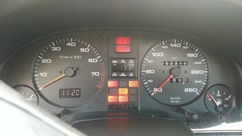

  • Ich mach hier auch Mal wieder auf um auf Nummer sicher zu gehen...
    Bei meinem B4, 90ps Limousine, geht bei Zündung nur die Batterieleuchte (Ladekontrolleuchte wenn ich mich nicht irre) an. Ist es möglich das Öldruck- und Kühlmittell sowie ggf. andere leuchten nicht angehen bei Zündung, weil ich ein funktionierenden Miniheck habe? Ich habe vorhin einen defekten Öldruckschalter eingebaut und keine Leuchte ging an, nur piepen und ein tropfendes Ölkännchen im Miniheck- Display...
    Ps: mein Tacho im Anhang um zu zeigen welcher verbaut ist. Ladekontrolleuchte ist dort oben links ;) ;)
