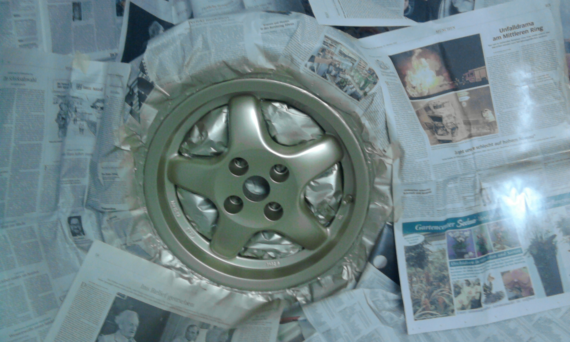

  • Hey, ich bins nochmal.
    Bin grad wieder am Felgen lackieren.
    Meine Frage an euch ist wann ich den Klarlack aufsprühen soll? Im Internet findet man einmal, dass man den "buntlack"
    - nur kurz antrocknen lassen soll und dann den klarlack drauf, oder
    - eben erst komplett durchtrocknen lassen.
    Was meint ihr? Erfahrungen?
    Fahrzeugdoku
  • Meine Sachen die ich Lackiere werden meistens Nass in Nass Lackiert ich lasse den Basislack kurz antrocknen und dann geht's direkt weiter mit'm Klarlack gab bisher nie Probleme.
