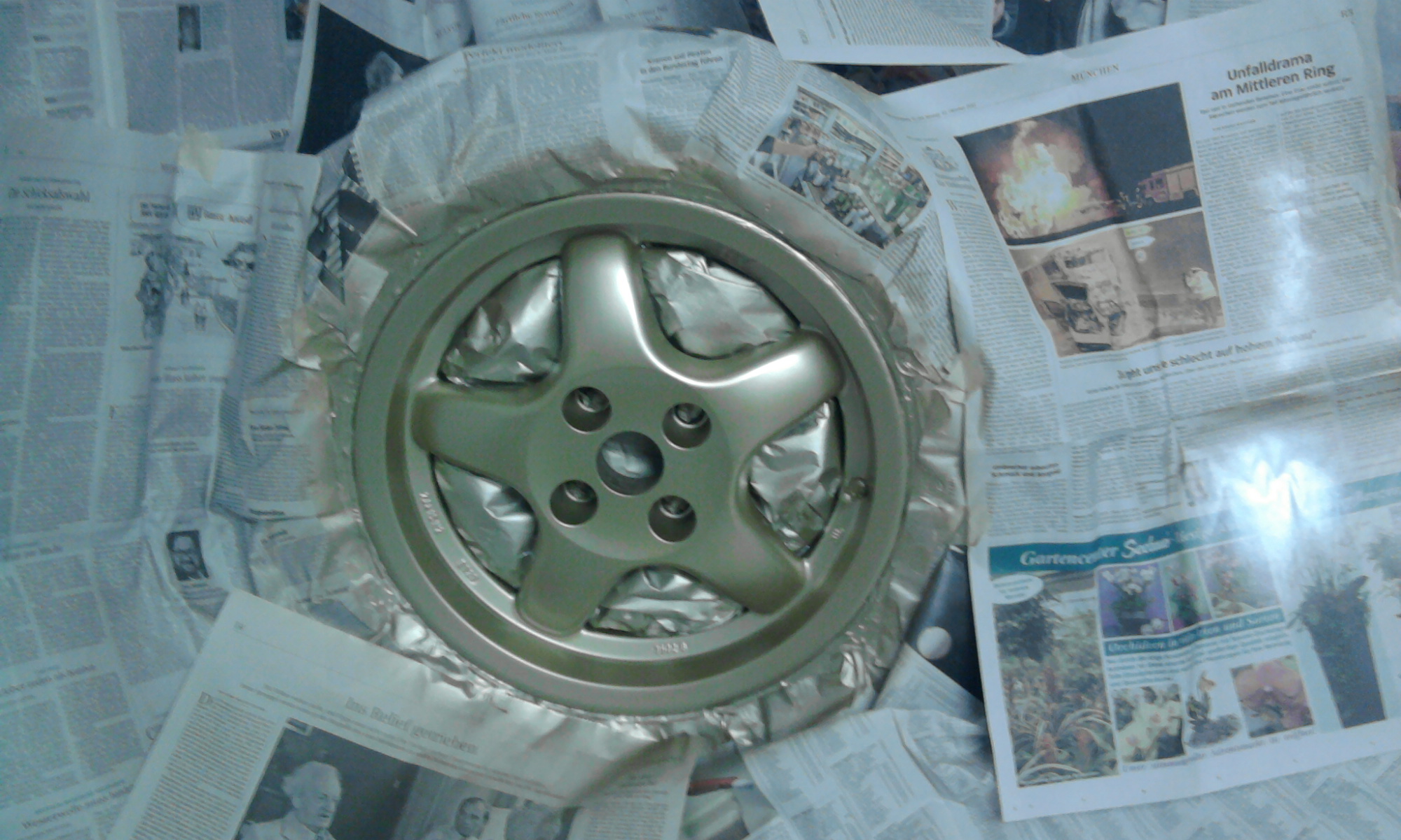

das meiste wurde eigentlich recht passend beschrieben. Habe aber das letzte Nassschleifen mit 1200er gemacht alles von Hand ging auch recht lang.
Aber das Polieren des Alus am Stern war da doch etwas mehr Anstrengung.
[gallery]5240[/gallery]Aber damit sie wirklich richtig gut Glänzen ist nach der letzten Klarlackschicht noch nicht Ende. Denn die muss auch noch bearbeitet werden damit die richtig glatt wird
Sieht auf jeden Fall geil aus.
