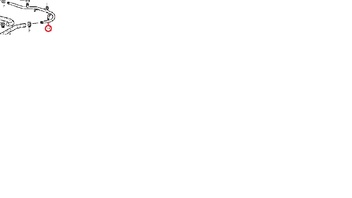

Gemutmaßt, könnte es dies hier sein.
upps.... B2.....:D
ich sagte ja, das die Batterie von meine Glaskugel leer ist.....
Das vom Bild könnte es fast sein, ich versuche morgen mal ein Bild zu machen.

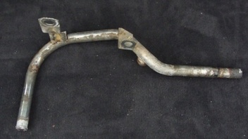

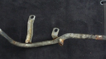

im Anhang habe ich mal 2 Bilder von dem Kühlrohr gemacht.
naja. das sieht doch so aus wie das was ich gepostet hab. wenns das original nicht mehr gibt und der autoverwerter deines vertrauens nichts auf lager hat, hlefen bestimmt nur noch die ludolfs oder ein klempner der sein handwerk versteht und dir aus kupferrohr eins nachbaut.
Ich hör immer Kupferrohr....
Wie soll man denn an ein Kupferrohr die 2 Befestigungen ranschweißen?
Hartlöten hält sicherlich nicht auf Dauer.

warum nicht en schlauch mit nem t-stück?
Wenns ordentlich hartgelötet wurde hält das ewig. Mein Vater ist Klempner und hat schon ab und an für sein Hobby sowas zusammengelötet. In seinem Fall ist es ja ein Kühlmittelrohr. Schlauch iss so ne sache. Find da gleich mal was was anständig passt und nirgendwo scheuert. ne ordentliche Anbindung an dem Motor Möchteste auch zustande kriegen, und das allerwichtigste: Dicht muss es werden und bleiben.
ist ja mit nem ordentlichen kühlwasserschlauch nicht das problem, oder? funktioniert ja bei tausenden anderen fahrzeugen auch...
Nicht mal in Ebay finde ich so ein Rohr.
david: du hast ja noch das alte rohr, ne? jetzt gehtste dir schlauch in der richtigen größe kaufen und son paar rohrschellen mit öse dran für kupferrohre, die du an den originalen befestigungsstellen festmachst, normale schlauchschellen, damits dicht wird und son t-stück und dann bastelste dir das...
ist doch nicht so schwer, oder?!
