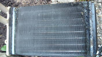

  • Hi,
    nach ca. 20 Jahren gehen auch ziemlich häufig die Heizungswärmetauscher hopps.
    Ich habe meinen dieses Jahr gemacht. Das merkt man daran, das die Scheiben schnell und viel beschlagen. Jetzt bei diesem Wetter
    merk ich erst wie gut ein neuer Tauscher funktioniert und wie gefährlich das mit kaputtem war.
    Ich hab im übrigen nicht diesen fiesen Geruch von verdunstendem Kühlwasser gerochen. Ich hatte auch einen latenden Wasserverlust.
    Einfach mal unters Armaturenbrett (2. Bild roter Pfeil) greifen und fühlen ob es da feucht ist.
  • Ich hatte die Kopfdichtung eher ausgeschlossen, da ich die im Mai in der werkstatt schon mal überprüft habe wegen des weißen Rauchs, aber naja is ja auch schon ein halbes Jahr her....
    Danke für den Tipp Ralf, das werde ich mal überprüfen.
