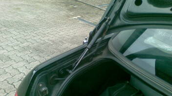

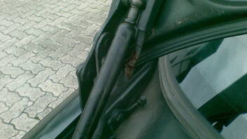

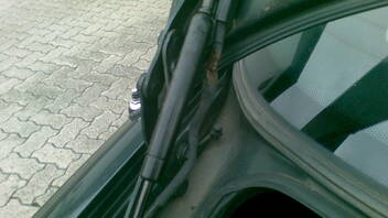

    hab einen plöden Kabelbruch im Kabelbaum hinten links.
    Beim öffnen und schließen ist ein Wackelkontakt oder Kurzschluß drauf und die Nebelschlußleuchte geht an.
    Das ärgerliche ist, das bei geschloßenem Kofferraumdeckel die Nebelschlußleuchte dauerhaft an ist und der Schalter für die NS-Leuchte im Armaturenbrett leuchtet.
    Ich habe das Kabel notdürftig mit Kabelbinden stabilisiert, aber das hält nicht auf Dauer.
    Die NS-Leuchte ist jetzt dauerhaft ohne Funktion.
    Wie repariere ich am besten den Kabelbruch an der Stelle. (siehe Bilder)

    als erstes ist es ein ser gut bekantes problem... Kabelbruch Heckklappe hättest du auch in der SuFu gefunden....
    am besten du kaufst dir ein Reperatursatz in e-bay.. und tauscht das kabel komplett....
    oder du trennst vorsichtig die isolierung auf und lötest die leitungen neu zusammen, schrumpfschlauch drüber fertig,
    dass hält aber auch nicht evig... besser komp. tauschen

  • Bilder sind davon rar. Es ist aber relativ einfach den Kabelbaum zu wechseln. Ebay Artikelnummer: 170610108245 da gibt es doch, man muss nur anders suchen.

    btw: bei Stahlgruber gibts günstige, hochflexible Reparatursätze fürn Kabelstrang hinten, die sind Vorkonfektioniert mit Quetsch-Schmelzverbindern ausgerüstet. Es is sogar ne Einbauanleitung dabei... Stahlgrubernr: 333 3145.

  • guck dir mal meine fotos an. habe meinen kabelbaum auch selbst neu gebaut und ihn direkt komplett innen verlegt, anstatt durch die beiden dichtungen. dadurch wird der nicht mehr so stark geknickt.
