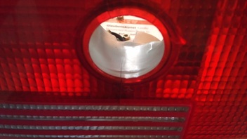

Ich greife das Thema noch mal auf. Meine rechte innere Rückleuchte hat Risse um das Schloss herum und das würde ich gerne abdichten. Da ich US Rückleuchten habe, kann ich leider nicht eben gerade für 20 Euro neue kaufen.
Im Anhang ein Foto. Es geht mir vor Allem darum, den inneren Riss abzudichten. Wies aussieht ist daher auch egal. So, Tipps vor, was kann ich da für ein Wundermittel benutzen?
Also wenn es dir nur um den Rissen innen geht würde ich das folgenedrmaßen machen:
Den Riss mit Fräsaufsatz und Dremel etwsa ausfräsen, so ca 1,5-2mm tief und etwas breiter. Anschließend mit einem feinen Pinsel Kunstharz in die Rille auftragen und trocknen lassen. Das so lange wiederholen bis es plan ist. Eventuell noch ein bisschen mit Schleifpapier glatt machen und gut ist. Wenn dich die Optik nicht stört kannst du ja auch den äußeren Riss so abdichten. Wenn man das akkurat macht wird das garantiert dicht!
Eine weitere Möglichkeit wäre es die Rille mit Acrifix von Evonik aufzufüllen. Das ist ein spezieller Kleber für Acrylglas der transparent aushärtet. Damit habe ich aber keine direkten Erfahrungen. Wenn man das später dann noch mit Acrylpollitur bearbeitet könnte ich mir aber vorstellen dass das ziemlich gut werden kann.
Dass es mit Sekundenkleber nicht funktioniert wundert mich nicht. Der härtet ja nur in kleinsten Mengen und meistens unter Druck richtig und vorallem schnell aus. Zum Auffüllen ist der also höchst ungeeignet.

ich hab erst mit polyesterharz probiert, das hielt nicht und dann hab ich brutalo den heftigsten sekundenkleber genommen den ich kenne. damit hielts 2 wochen. jetz reißt es wieder auf...
