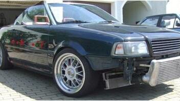

  • So sa er aus als ich Ihn kaufte...
    Neue Fotos und Detailaufnahmen kommen bald demnächst :) sobald ich unterm Auto in der Ölgrube war ;)
    Ich denke dass dass Fotos vom (wenn ich die Kennzeichen sehe vom Markus Becker sind) vielleicht hat der den auch umgebaut ;)
    (Ich weis es aber nicht, dass ist nur ne Vermutung meinerseits aufgrund der Kürzel des Kennzeichens) kennt den jemand vielleicht ?!?
    Grüße Fonse

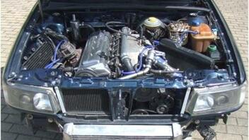

  • Hmm..ich hätte das Ding umgebaut auf ABY Technik, zumindest was die Halterungen der Aggregate betrifft. Dann hättest dir das mim Kühler sparen können. Evtl kannst noch umbauen, dann passt auch der Klimakompressor. Zum Einbau einer Klima gibts aber genug Threads, schau dir die mal an.
    Was beim 3B siffen kann, ist häufig die Ventildeckeldichtung. So ziemlich alle 20V haben damit Probleme.
    Getriebe kannst evtl ein Dieselgetriebe nehmen, aber das wird dann falsch übersetzt sein für nen Turbo.
    Versteh nicht, wozu man solch einen Ladeluftkühler braucht. RAM Air ist Quatsch, seh ich auch auf deinem Bild nich...
    Edit:
    Warum ist bei deinem Wastegate der Obere Anschluss belegt??

  • Visuell erklären kann ichs dir nicht. Schau dir bei Google die Bilder der Motoren an. ABY ist der neuere 20VT, wie der AAN, nur halt ausm S2. Vom 3B im QP sollten die Anbauteile aber auch passen. Dann legste die Lima und die restlichen Aggregate wieder dahin, wo sie beim 80er auch hingehören.Somit sitzt der Klimakompressor dann rechts neben dem Motor, die Servopumpe da wo sie jetzt auch sitzt, daneben noch die Lima.
    Wenn der Schlauch vom Wastegate an die Ansaugbrücke geht, dann ist das totgelegt, da es nie aufmacht. Das ist mal absoluter Pfusch und Baumarkttuning..ein Chip, der warscheinlich keine Notlauffunktion mehr hat, und dann alles was geht auf den Lader drauf... 8|
    Nimms mir nicht übel, aber das ist meiner Meinung nach ein ziemlich verpfuschter Umbau..
    Bevor du dich aber mit dem Motor beschäftigst, würde ich dir die Selbsstudienprogramme des 20V Turbo ans Herz legen, damit du überhaupt weißt, wie das Ding im Serienzustand arbeiten würde.
