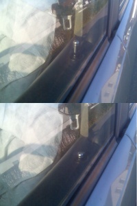

    Ich habe die Türpinne mit einem 4,5mm Bohrer aufgebohrt, weil es sonst sehr schwer war, diese einzuschrauben.
    Dann habe ich die Pinne soweit reingeschraubt, dass sie Bündig mit der Verkleidung sind, wenn das Auto abgeschlossen ist.
    Tür aufgeschlossen:
    MB B-Klasse: aufgeschlossen
    ... und zugeschlossen:
    MB B-Klasse: zugeschlossen
