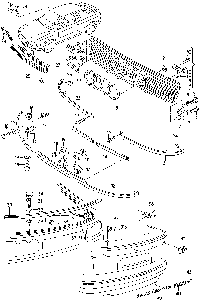

    Das Bild zeigt zwar die 4/5 Zylinderversion der Stoßstange,ist aber Inhaltlich und zur Anschauung korrekt.
    Explosionszeichnung Front, 4/5-Zylinder-Version
    Explosionszeichnung mit den Luftführungsgittern
    Nr Beschreibung Teilenummer Sonstiges
    1 Stoßfänger vorn 895 807 105 AF GRU (ohne Scheinwerferreinigungsanlage)
    1 Stoßfänger vorn 895 807 105 AG GRU (für Scheinwerferreinigungsanlage - also Löcher!)
    2 Halter L&R (2x) 895 807 131
    6 Haltewinkel L&R (2x) 895 807 139
    14 Winkel (Mitte) 895 807 266 F
    17 Blindnietmutter (4x) N 902 521 01 (je nach Baujahr möglich,dass schon vorhanden - prüfen!)
    24 Luftführungsgitter L 895 853 667 H
    25 Luftführungsgitter R 895 853 668 H
    26 Luftführungsgitter M 895 853 683 B
    Geräuschdämpfung 8G0 863 821 B
